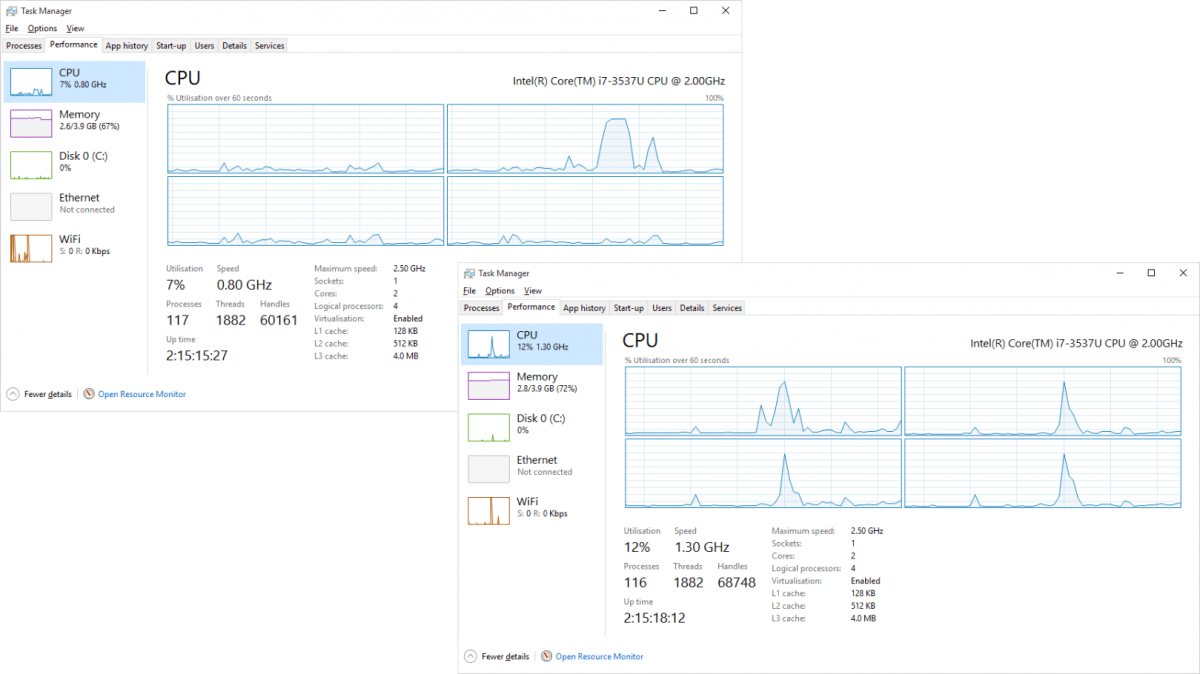

CMS IntelliCAD 8.x soporta ahora procesamiento multi-núcleo en ordenadores procesados con varios núcleos, lo que aumenta significativamente el número de instrucciones del procesador, ejecutándolos simultáneamente. El procesamiento multi-núcleo aumenta significativamente el desempeño de CMS IntelliCAD. Generalmente, un sistema x64 es aproximadamente un 30% más rápido que un sistema de 32 bits y el procesamiento multi-núcleo es 1,5 a 3 veces más rápido. Variables de sistema MULTINÚCLEO y MTMODE determinan cómo IntelliCAD utiliza varias CPUs.
Núcleo único versus multi-núcleo
