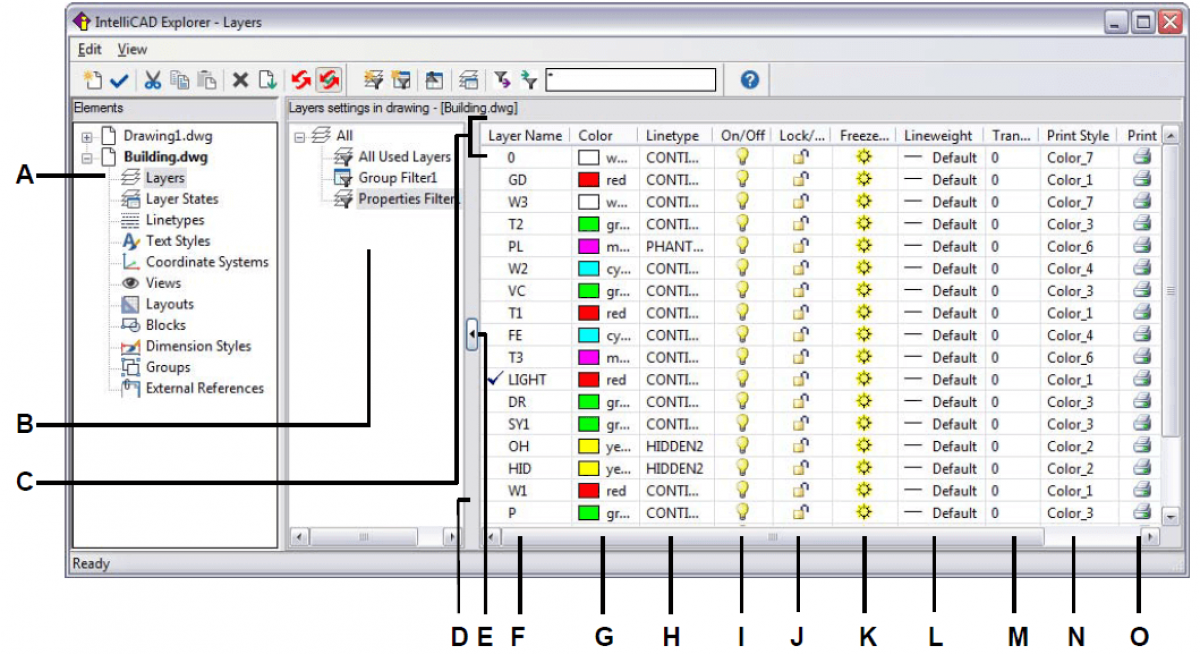

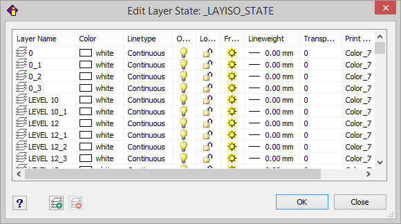

Hay una gran variedad de nuevas mejoras de gestión de capas en CMS IntelliCAD 8.x: estados de capas, capas, filtros de capas, control de búsqueda de capa (capa Explorer), nuevas propiedades de capas en el Explorer (transparencia, nuevo VP Freeze), nueva barra de herramientas de capas y menú de nuevas herramientas de capas. Las capas en CMS IntelliCAD son como las superposiciones transparentes que se usan en la elaboración de dibujo.
El usuario puede utilizar capas para organizar diferentes tipos de información de dibujo. En el IntelliCAD, cada entidad en un dibujo existe en una capa. Cuando los usuarios dibujan una entidad, la misma se crea en la capa actual.

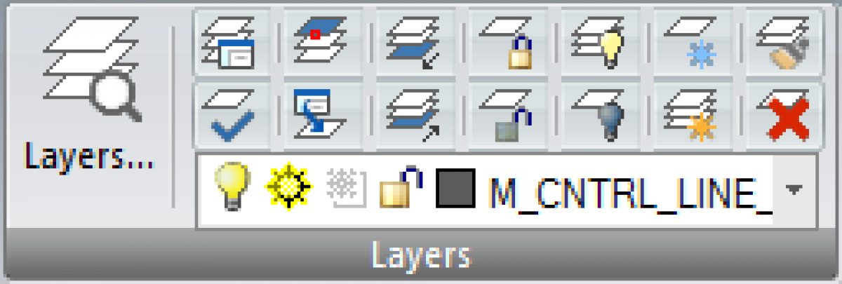

Los usuarios tienen varias opciones simultáneas disponibles para acceder a las herramientas de capas. En el CMS IntelliCAD, el menú, Ribbon y la barra de herramientas de capas están disponibles en la interfaz de usuario.
