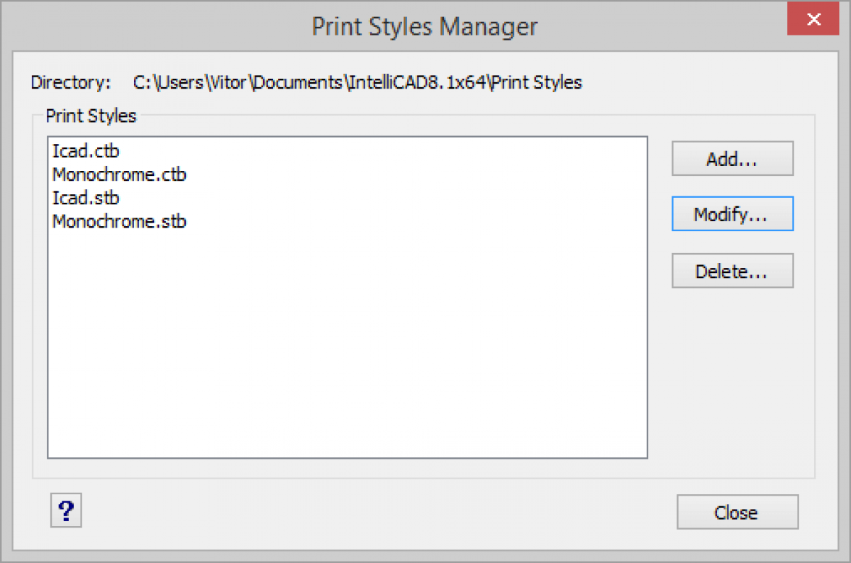

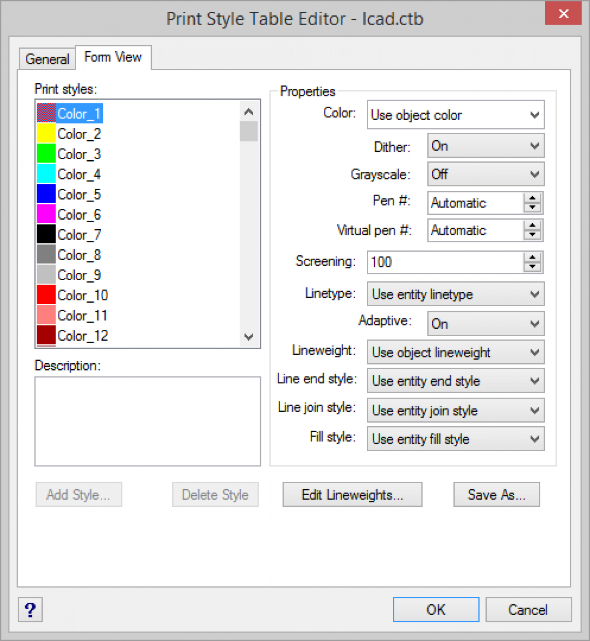

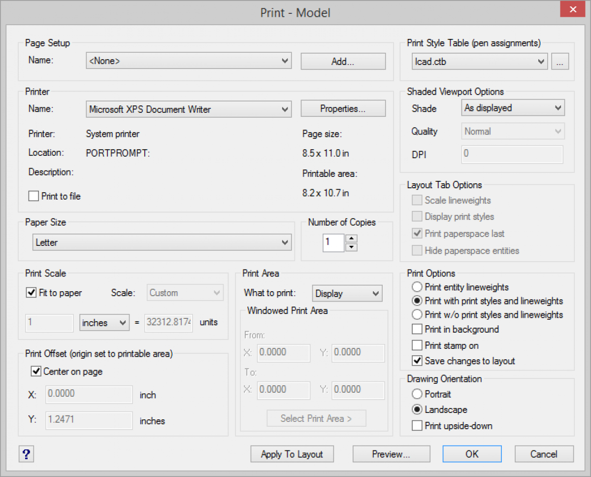

Con CMS IntelliCAD®, los usuarios pueden imprimir una copia del dibujo exactamente como se creó o añadir otro formato y especificar controles de impresión para cambiar la apariencia de los dibujos al imprimirlos.
A veces, los usuarios pueden necesitar varios dibujos impresos, cada uno con un aspecto o layout diferente. Por ejemplo, podrá ser necesario un dibujo impreso para una presentación para el cliente, junto con otras variantes para los contratistas de la producción. Para cada tipo de dibujo impreso necesario, podrá crearse un layout que defina sus características, incluyendo escala, área de impresión, tablas de estilo de impresión y más.

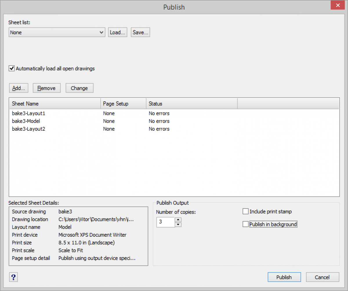

Publicar dibujos
En lugar de imprimir un dibujo de cada vez, los usuarios pueden utilizar el comando Publicar para guardar e imprimir una colección de dibujos y sus layouts. Primero, cree una lista de hojas especificando los layouts deseados, que pueden ser una combinación del espacio del modelo y layouts de papel de cualquier dibujo. En segundo lugar, guarde la lista de hojas y, a continuación, imprímala.
