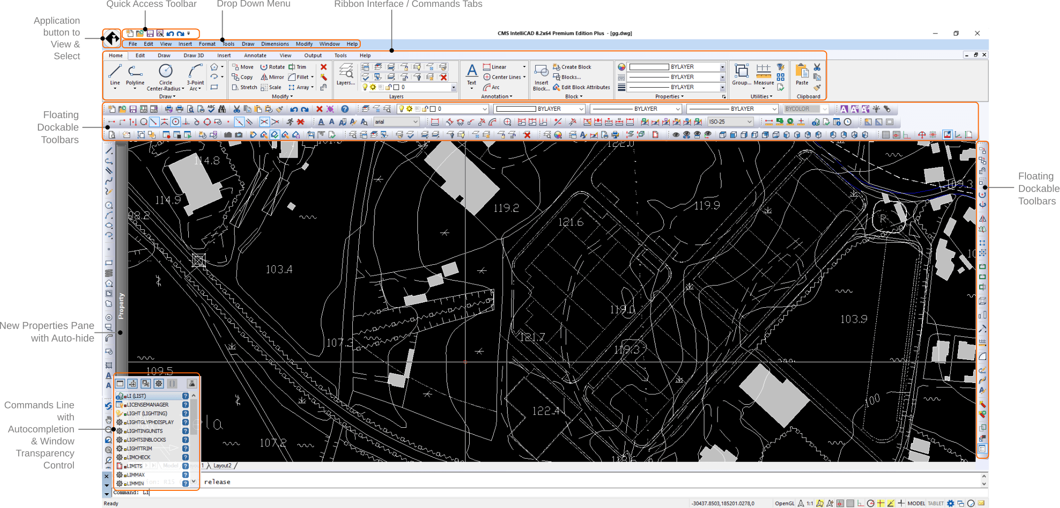

Interfaz de usuario de CMS IntelliCAD - La interfaz ALL-IN unificada.
Los usuarios podrán trabajar con la ventana IntelliCAD y sus elementos en una variedad de modos. Por ejemplo, podrá exhibir y reorganizar las barras de herramientas, exhibir la barra de comandos y activar la barra de estado. Las barras de herramientas y la barra de comando también pueden fluctuar en cualquier parte de la ventana o encajarse en los bordes de la ventana principal de CMS IntelliCAD.
Con CMS IntelliCAD el usuario puede combinar barras de herramientas fluctuantes y menús con la nueva interfaz Ribbon de CMS IntelliCAD.
La conmutación de pestañas Ribbon también pueden ejecutarse rápidamente girando la rueda del ratón mientras el puntero está sobre la guía Comandos Ribbon.

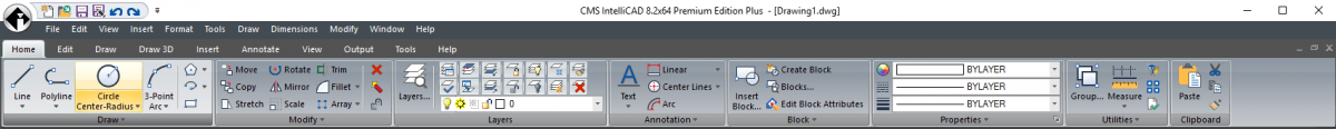

La interfaz Ribbon de CMS IntelliCAD® contiene varias áreas en las que escoger comandos: franja para aplicaciones, franja de opciones, barra de herramientas de acceso rápido y pestañas. Observe que algunas herramientas CAD están disponibles solo en la edición de PE Plus.
• Botón de programa — El botón Programa, en la esquina superior izquierda, contiene comandos relacionados con el manejo de archivos como Nuevo, Abrir, Importar, Exportar y más.
• Barra de acceso rápido — Contiene comandos comunes. Haga clic en la flecha hacia abajo de la barra de herramientas de Acceso rápido para escoger qué comandos mostrar y para personalizar varios elementos visuales de la ventana de dibujo.
• Pestañas — Contiene comandos relacionados agrupados, por ejemplo, en las pestañas denominadas Inicio, Editar, Dibujar 2D, etc.

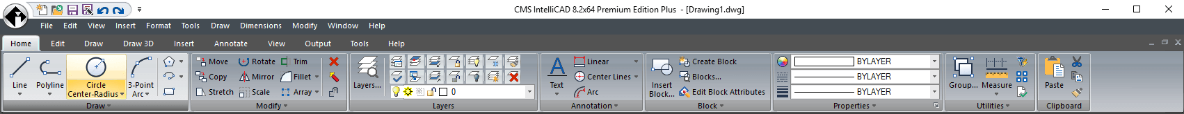

Inicio
En esta pestaña principal, los usuarios tienen acceso a los recursos para crear y editar las entidades principales más utilizadas. Dibujar líneas, curvas, círculos, modificar entidades, introducir texto, anotar e introducir cuotas, crear, introducir y editar bloques cad, controlar recursos de capas y compartir o transferir entidades a través del área de transferencia de Windows.

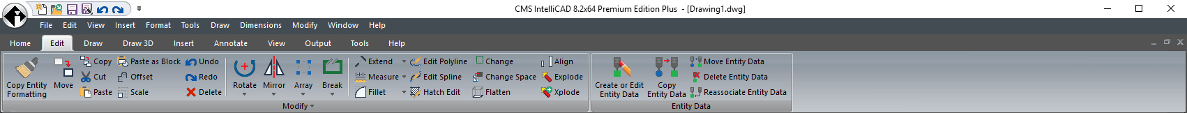

Editar
La pestaña EDITAR permite editar la entidad.

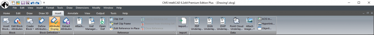

Introducir
La pestaña INTRODUCIR permite introducir y controlar referencias y archivos externos.

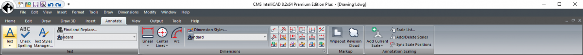

Anotar
En la pestaña ANOTAR los usuarios pueden crear, editar y controlar entidades de texto, introducir todo tipo de dimensiones, incluyendo la edición de estilos, la revisión de nubes y las marcas de exclusión, añadir y editar la escala de anotaciones.
